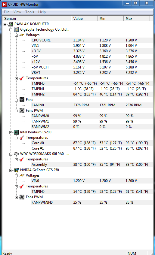

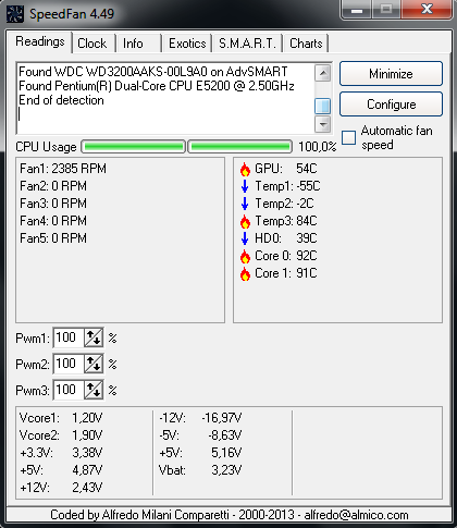

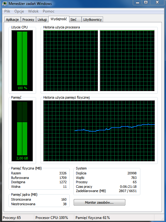

Siema w piątek chciałem poczyścić kompa. Wyciągnąłem kartę graficzną, procesor, ramy i wyczyściłem włożyłem wszystko do środka i chciałem pograć w Thiefa ( Przed czyszczeniem spokojnie chodził na średnich bez laga ) Ale odpalam a tu grać nie idzie mam takie lagi że szok :( Teraz mam prawie w
wszystkich tak grach :(

1.Nie starłeś przypadkiem pasty termo chłodzącej?
2.Sprawdź czy twoje chłodzenie procesora sie kręci :D.
Sprawdź czy nie masz włączonych programów w tle. :)
Edit@ Jeżeli nawet nie starłeś pasty, a lubisz tak bawić sie kompami
To podejdź do najbliższego sklepu komputerowego i kup paste
termochłodzącą. Wymienisz ją  i zobaczymy jak to będzie wyglądać.
Edytowane przez L0X0S K.O.M.P
* termoprzewodzącej
Kręci się, popatrzyłeś na screeny?
Sprawdź jeszcze, czy wszystko dobrze powtykałeś, mam tu na myśli wszystkie złącza. Możliwe też, że nie docisnąłeś radiatora do CPU i GPU.
