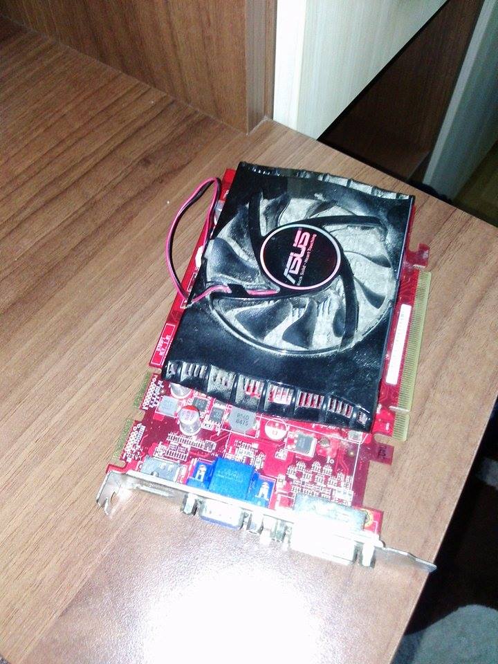

Wyżej wymienioną płytę, ram i procka podłączyłem pod zasilacz FSP Group INC (400W) + dołożyłem grafikę, której modelu nie znam, a wygląda ona tak:
Efekt identyczny - brak obrazu, wentylator procesora nadal dziwnie chodzi (na początku dziwnie się "zacina" przy trzech pierwszych obrotach).

To jest radeon 4xxx / 5xxx bynajmniej po chlodzeniu.
