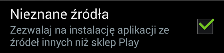

3) Jeśli wszystko jest OK wykonaj backup danych aplikacji (np. za pomocą Titanium Backup), opcjonalnie Nandroid Backup (polecam wykonać) oraz zezwól na instalację aplikacji z nieznanych źródeł. Twoje urządzenie będzie wyczyszczone do zera podczas tego procesu!

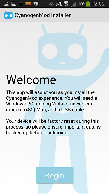

4) Następnie pobierz aplikację CM Installer na telefon - aby to zrobić otwórz przeglądarkę na telefonie i wpisz adres
get.cm/app
a następnie zapisz plik oraz zainstaluj go.
Wygląd instalatora CyanogenMod na systemie Android
5) Zapoznaj się z wyświetlonymi informacjami. Jeśli mamy kopię bezpieczeństwa itp. możemy kliknąć na przycisk "Begin".

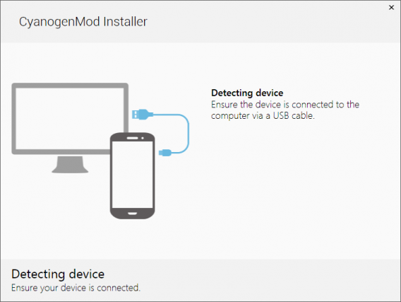

Monit sprawdzania czy urządzenie jest podłączone
9) Gdy wszystko będzie gotowe podpinamy telefon porządnym kablem USB. Akceptujemy monit debugowania USB. Teraz instalator zacznie pracę :)

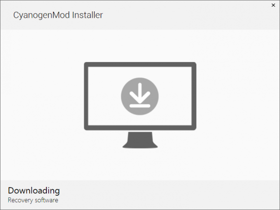

10) Wszystko gotowe! Gdy uaktywni się opcja "Install" kliknij ją :D Instalator zacznie pobierać ROM. Zajmie to trochę czasu. Nie należy teraz korzystać z telefonu.
Pobieranie ROMu przez instalator

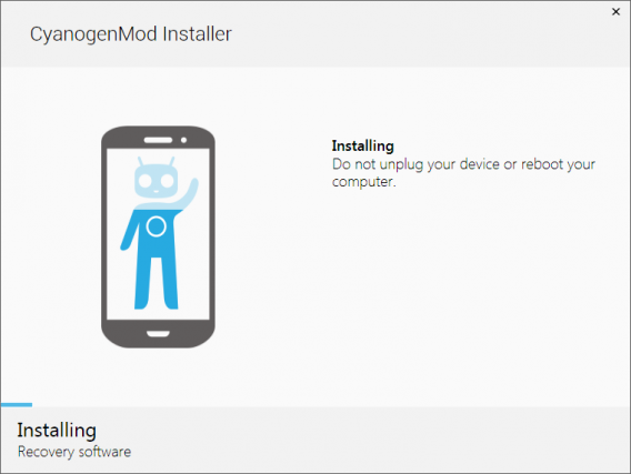

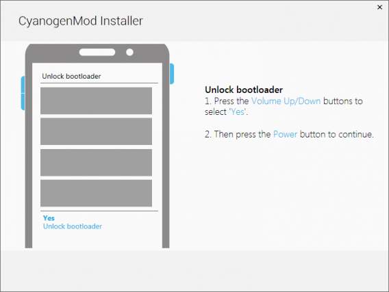

11) Telefon magicznym sposobem uruchomi się w trybie "Download" i program sam zacznie pracę. Trzeba będzie jeszcze wykonać kilka mało skomplikowanych rzeczy, instrukcje będą się wyświetlały (jest to na przykład odblokowywanie bootloader'a, program nas pokieruje :P) Po kilku chwilach telefon uruchomi się ponownie z zainstalowanym CyanogenModem!
Instalacja CyanogenMod przez instalator na komputerze
Instrukcja odblokowywania Bootloader'a wyświetlona przez instalator CyanogenMod
