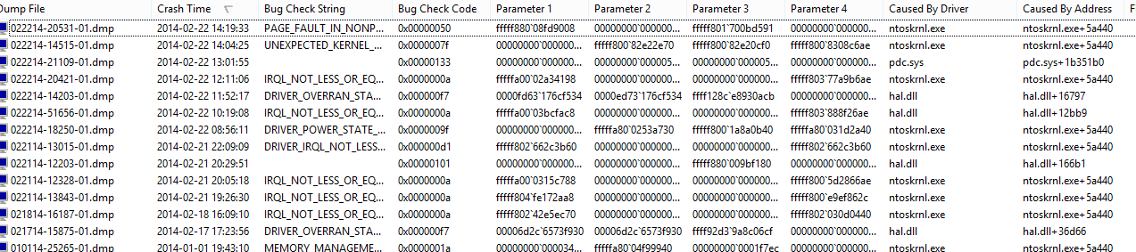

Wrzucam to co pokazuje mi bluescreenviewe

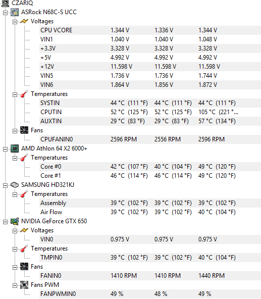

Możliwe, że coś z dyskiem, ale też daj temperatury z HWMonitor podczas gry i też dobrze, by było konfigurację twojego PC, włącznie z zasilaczem (moc i marka).
zasilacz feel iii-500atx 500W
Dodam, że nie wywala tylko podczas gry.

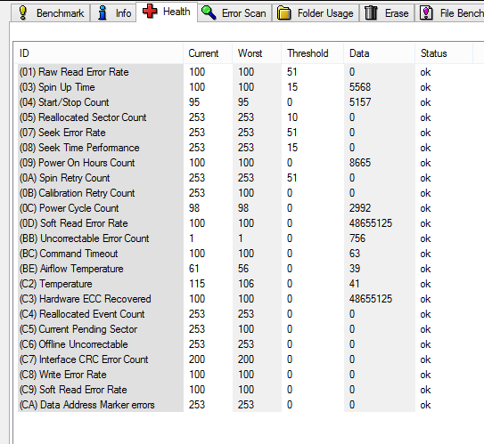

Dysk sprawdź HD Tune
Ram: Panel sterowania/ narzędzia administracyjne/ diagnostyka pamięci systemu Windows/ Uruchom ponownie teraz i sprawdź występowanie problemów lub Sprawdź występowanie problemów po następnym uruchomieniu komputera
Najpierw jednak sprawdź dysk.
edit: Pobierz i zainstaluj HD tune i daj ss zakładki Health

Dysk wydaje się w porządku. Trochę błędów na nim jest ale da się przeżyć.

O ile się nie mylę, to może być spowodowane sterownikiem urządzeń HID (czyli myszki, klawiatury itp.) albo USB. Przeskanuj komputer Slim Drivers, bo może brakuje jakiegoś sterownika.
 Pomogłem? To cud! Daj lajka, by uczcić to niecodzienne wydarzenie.
ale papieża to ty szanuj
w bsv głównie pokazuje się plik "ntoskrnl.exe" - jądro systemu. wina leży na 99% po stronie systemu.
co do hal.dll
Warstwa abstrakcji sprzętowej (ang. hardware abstraction layer) – sterownik urządzenia dla płyty głównej. Stanowi ogniwo pośredniczące między sprzętem a jądrem systemu operacyjnego. Odseparowuje konkretną architekturę systemu komputerowego od oprogramowania użytkowego. Dla programisty jest sposobem komunikacji ze sprzętem przez udostępniane funkcje biblioteczne i sterowniki.
Systemami, które korzystają z HAL-a są: AmigaOS4, rodzina systemów BSD, Linux, Mac OS X, Solaris, Windows NT (od wersji 5.0/2000).
