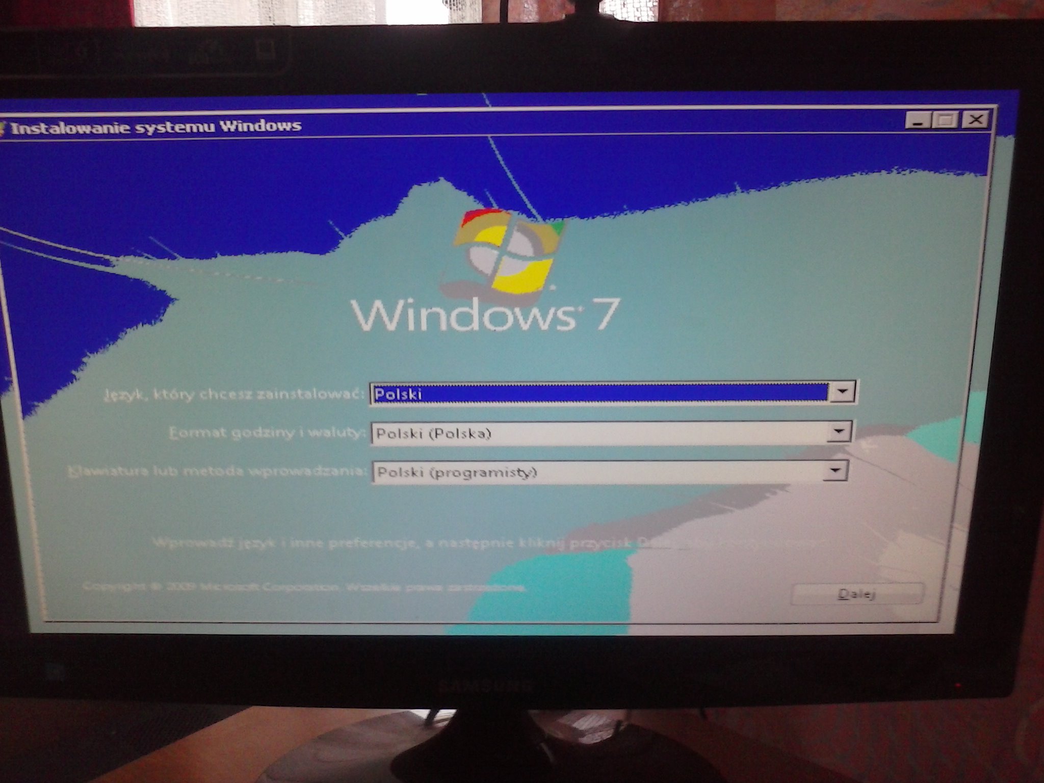

Witajcie, mam pewien problem z PCtem. Gdy go odpalał system ładuje się do momentu ŁADOWANIE SYSTEMU WINDOWS i czarno.
Odpaliłem go w awaryjce i patrzę, a tu bum: Coś takiego jakbym zajebał młotkiem w środek monitora. Pęknięte szkło na kawałeczki gdzie każdy ma inny kolorek. Do tego literki niewyraźne.
Postanowiłem wpierdzielić płytkę od Windy i myślałem, że da się to naprawić, ale nawet tam mam taki efekt.
Mam rozumieć, że GPU die ?

Takie artefakty wyskakuja jak za bardzo grafike podkreciles. Podkrecales ?
Nie kręciłem, komp dziś z serwisu wrócił

Nawet w awaryjce mam pierdyknięcie młotkiem i rozmazane literki.
Jesteś w stanie pokazać nam ten obraz?
Problem, nie mam takiej możliwości. Bardzo dziwne jest to, że winda ładuje się do momentu ŁADOWANIE SYSTEMU WINDOWS czy jakoś tak i później stoi w miejscu
