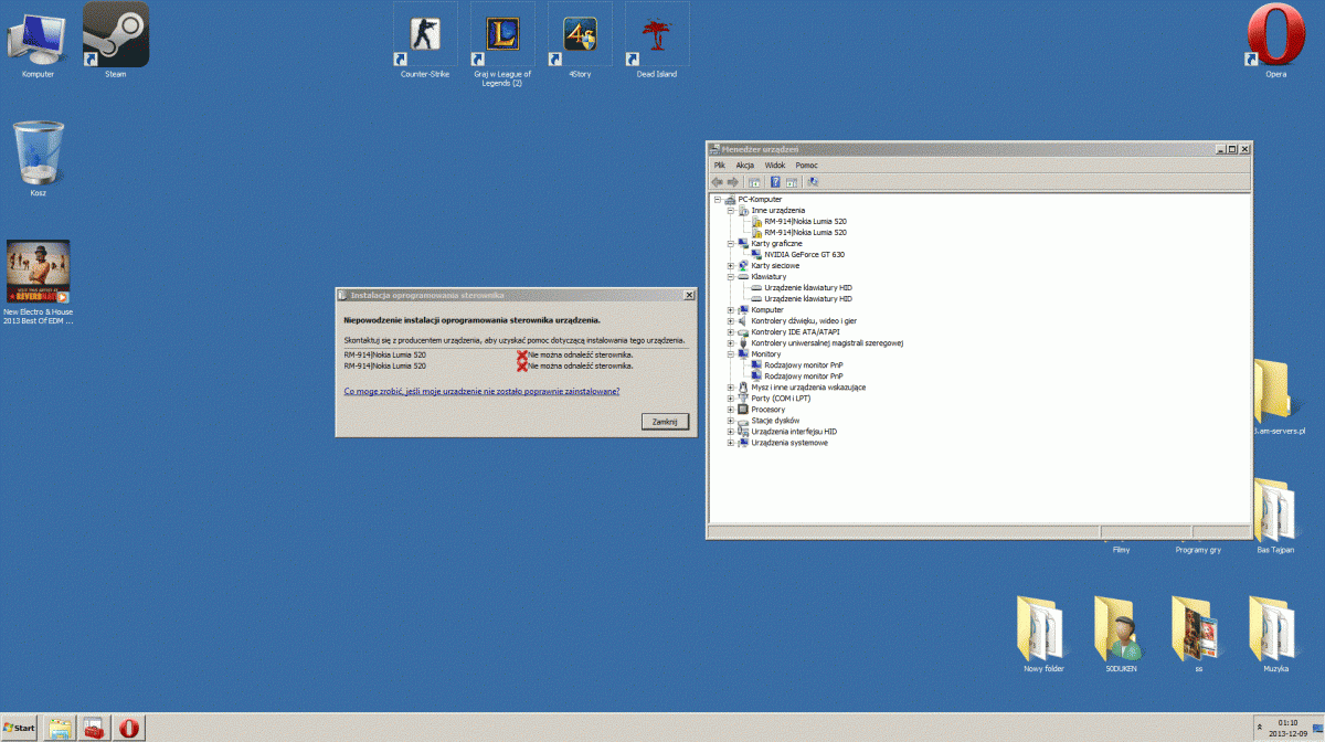

2. Gdy podlaczam tel do komputera to nie czyta mi tel musze odinstalować i zainstalować na nowo i wtedy działa gdy odłacze i podlacze tel to znowu nie działa i tak cały czas ..

2. Nie mam pojęcia, co może być przyczyną takich rewelacji, ale mój kolega ma Lumię 520 i nie ma tego problemu, więc albo jest to wina Twojego komputera, albo jakiś wadliwy telefon masz.

A z sterownikami nie wiem o co chodzi ;/
